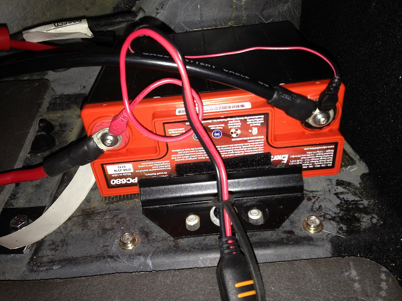

Jeg brukte forsåvidt originalfestene, om enn pluss litt borrelås til å feste et Oddysey 680
Det finnes så klart billigere batterier og sikkert mer elegante løsninger, men dette satt skikkelig godt fast altså.
