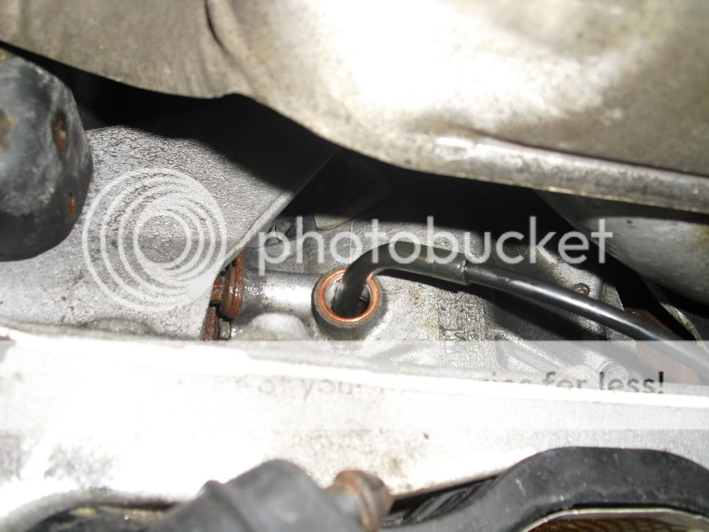

Har vært en liten oljelekasje mellom vinkelgir og girkasse, så bestilte opp servicesats med hylse og simeringer og skiftet alt. Dette ble godt som nytt.

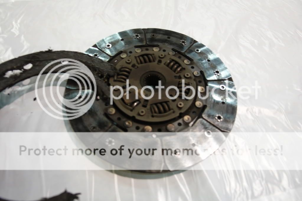

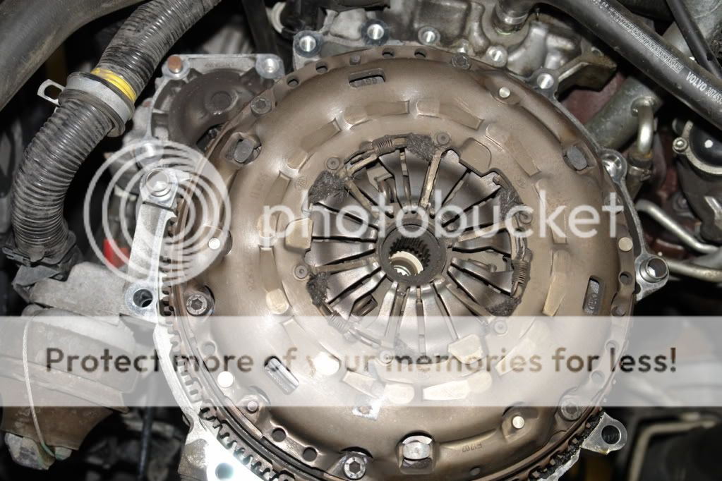

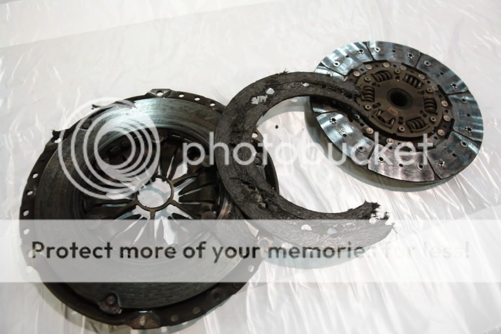

Clutchen viste seg heller ikke å være helt god eller...
Den gamle clutchen ver rett og slett totalt havarert! Manøversylinderen derimot var inntakt.

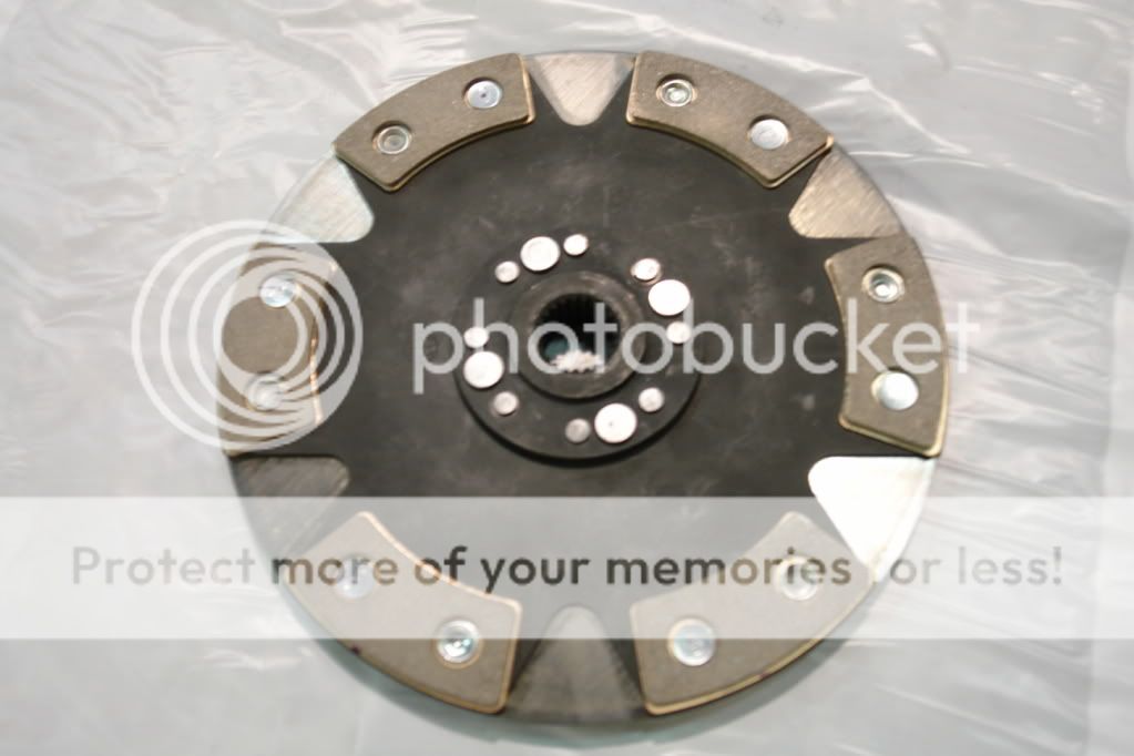

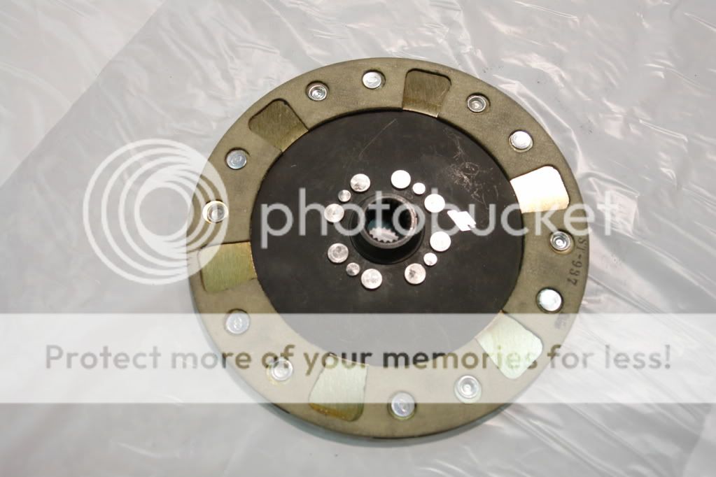

Ny SPEC clutch, type veldig grom! :D
Og etter sammensetting igjen løste ikke clutchen ut, for tykt lamell! Moro på en jobb som tar såppas tid som dette!

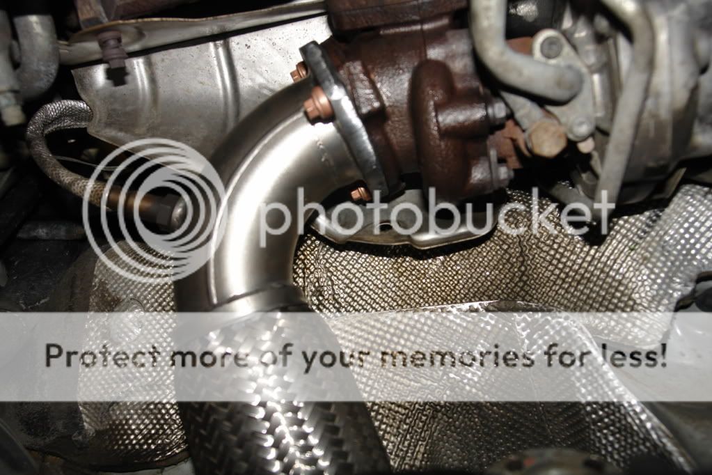

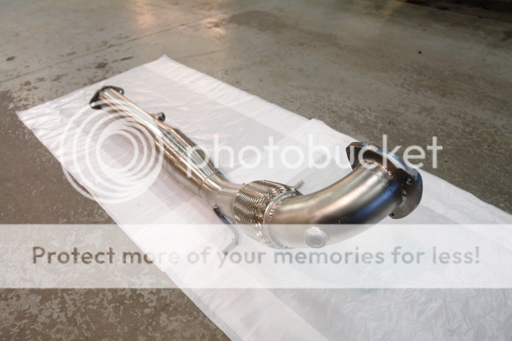

Og downpipe fra Ferrita, flott kunstverk herfra! :D

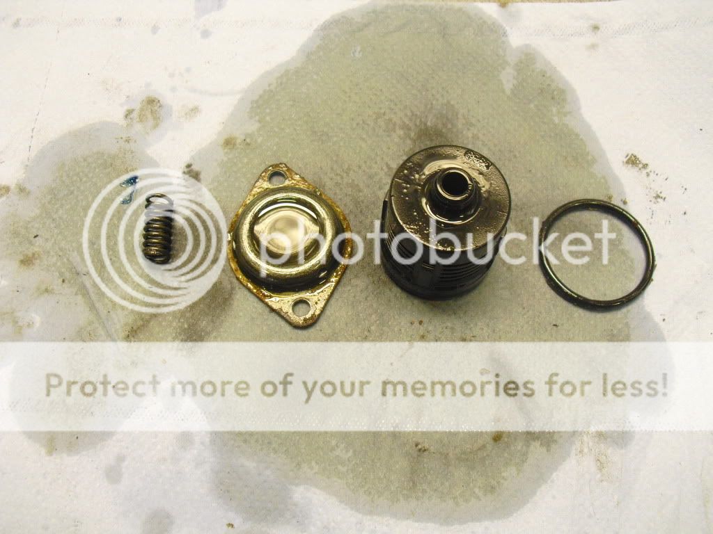

Oljeskift på bakdiff og olje og filter på Haldex. Fikk flushet clutchen litt.
Nytt oljefilter:
Gammelt og slitt filter:

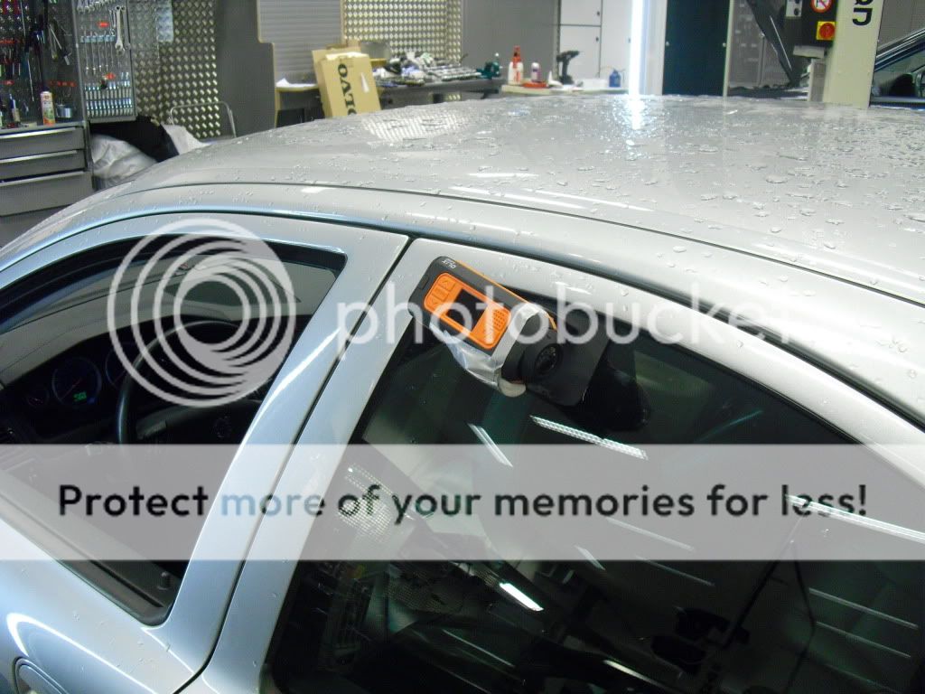

Kamerafeste i Roksvoll-design, festes ved å kjøre ned ruten å sette denne inn og kjøre opp igjen ruten:
Kamera med bomull over mic for å dempe noe sus:
