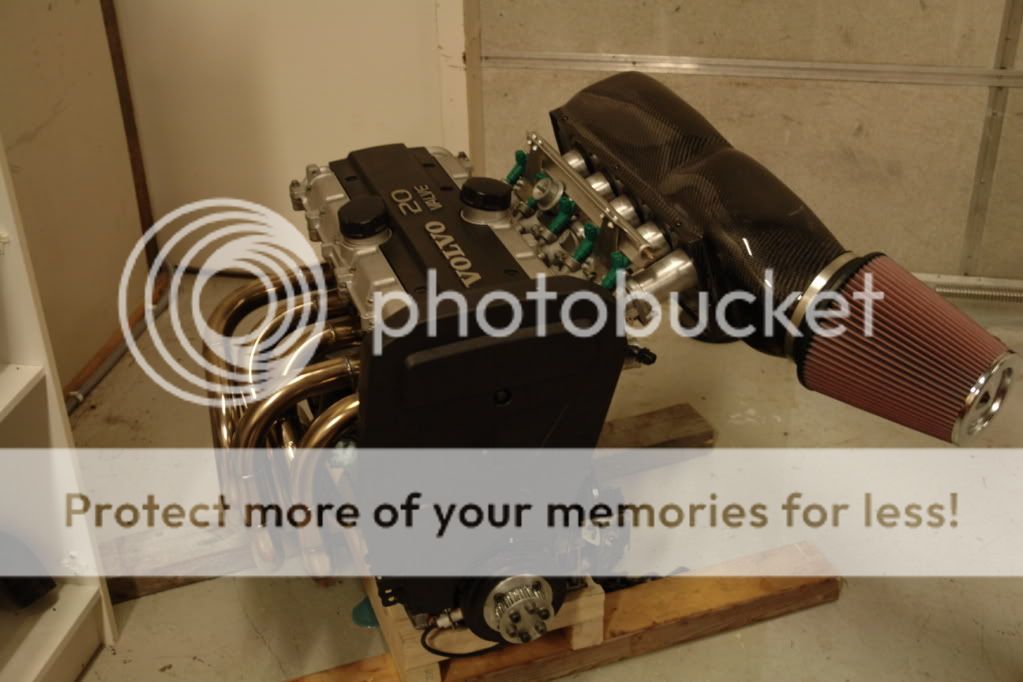

Er det toppdekslet som holder kamakslingene på plass på denne motoren?
Kult å se at du har gått for alu motor. Selv om den er litt lengre blir sikkert vekta bedre med en slik kontra en vanlig rød blokk?
Du er ikke redd for at det blir litt for liten avstand fra luftboks-veggen og til runner 2/3/4? Kunne kanskje dratt "bakveggen" på boksen lengre ned mot fuelrail slik at du i det minste har mest mulig luft tilgjengelig?
Skjønner så klart at det ikke er noe du blir å gjøre noe med nå uansett men lurer bare på om du har gjort deg noen tanker rundt dette. Spesielt fordi jeg selv prøver å finne lit ut av hvilke regler som finnes i forhold til å lage slikt "plenum" når man har ITB'er, og siden du tydelig vis har litt kontakt med Alf Eng tenker jeg kanskje du sitter inne med litt "inside information" :)
Edit: Og hvor kjøpte du rør og collector til grenrør fra? :)

Toppdekselet er det som holder kamakslingene her har, det vil si det er tidskrevende å justere ventiler!
Motoren er noe lettere enn rødblokk, usikker på hvor mye. Hovedgrunnen til at jeg valgte hvitfemma er lyd og at ingen har en slik N/A motor.
Veldig god plass i luftboksen, selveste Eng mente jeg hadde designet den veldig fint med tanke på luftpasseringen! :D Det var moro å høre!
Rør og collector kjøpte jeg fra http://www.goodfabs.com/
Ekstrem kvalitet på bend derfra! Samt rask leveringstd og god service!

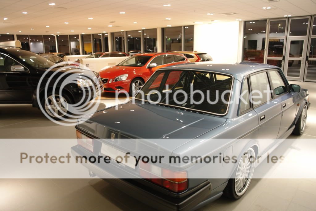

Snabbservice på jobben etter en vintertest i vinter, deretter inn i butikken for utstilling ;)

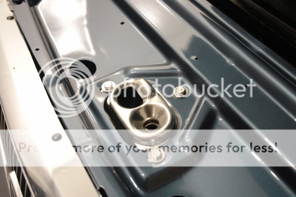

Først; noe alle på alle Volvotreff alltid har pirket på, og det har de hatt rett i! Panserlåsen min har aldri vært pen, men nå er den strøken og matcher resten i motorrommet =)

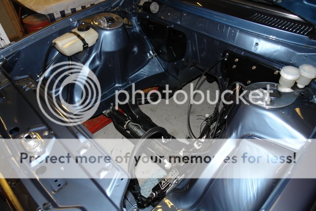

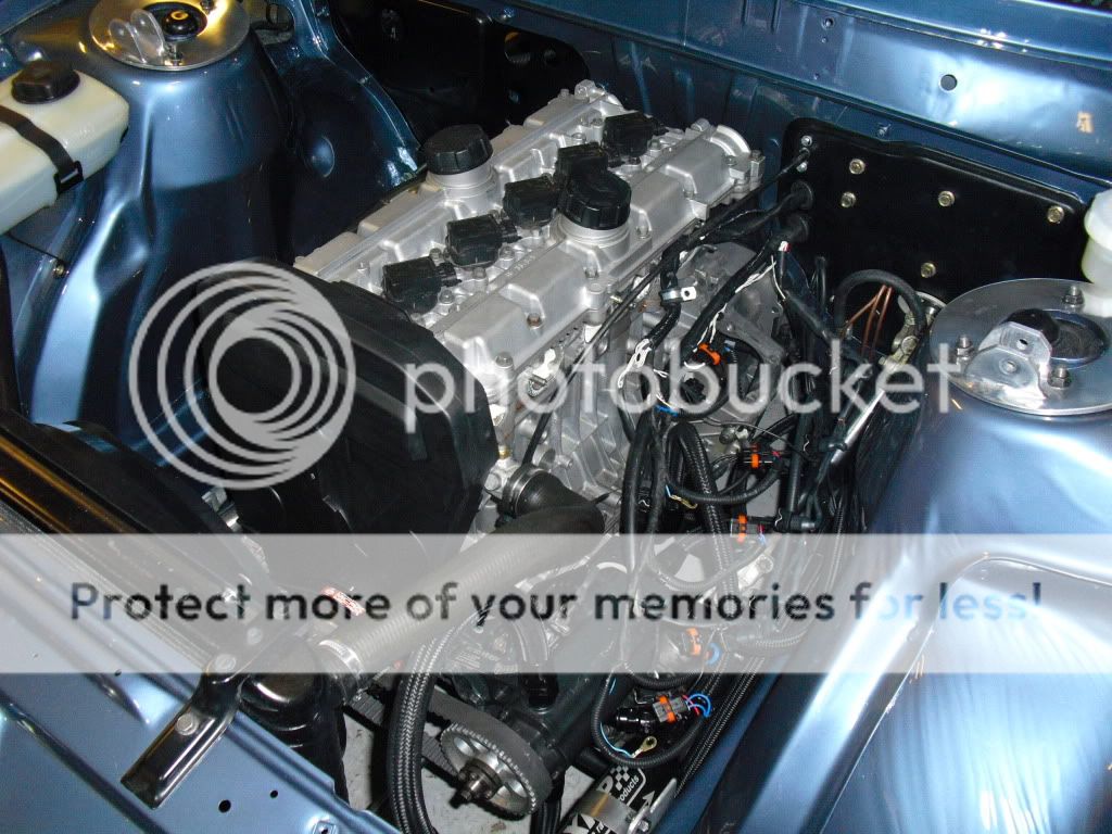

Så her kommer en liten update: Demontering

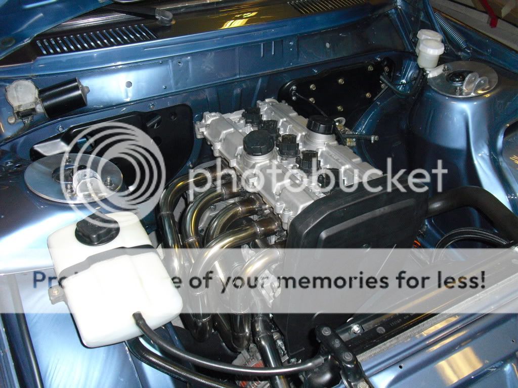

Her var grenrøret skikkelig uheldig på bildet, her ser det rett og slett stygt ut! Men skinner orange i det ;)

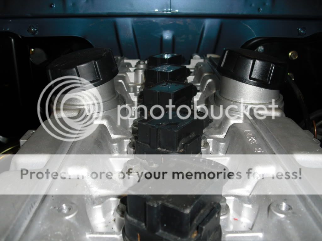

Coiler på rekke!
Det meste av motornettet rotet sammen i en haug!
Maskineriet ute igjen, tar litt tid siden alt er så blankt :P
Da er motoren ferdig justert og klar for innmontering igjen :)
Ang. tall slipper jeg ikke dette ut enda, men det er 300++ Eng "hester" :D

På de siste bildene ser luftboksen mye større ut enn hva jeg synes det så ut som på de tidligere bildene. Og ikke verst at han mente det var et bra design da :)
Kan godt se for meg at det blir litt ekstra tidkrevende å justere ventiler, samt justere inn kammer, ventil til ventil og ventil til stempel klaringer. Men samtidig er det jo et smart design mtp å stive av toppen mest mulig, og samtidig spare både vekt og høyde på motoren.

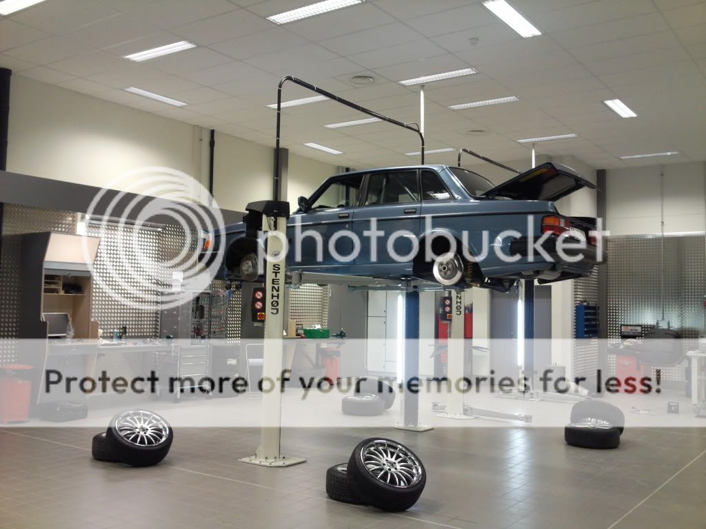

Verkstedet er forøvrig det nye anlegget til Bilia Personbil, Hunndalen - min arbeidsplass.
