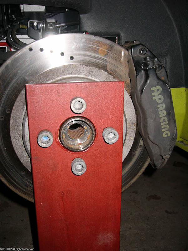

I dag har vært en ganske produktiv dag. Noen forlangte bilder, så jeg skal gjøre mitt beste. Ikke alle er like skarpe, noe som skyldes at mitt 8 år gamle kompaktkamera har litt sparsomt med makrofhunksjon, men det skulle i alle fall gi en ide om hva jeg holder på med.
Et par ting jeg har lært i dag:

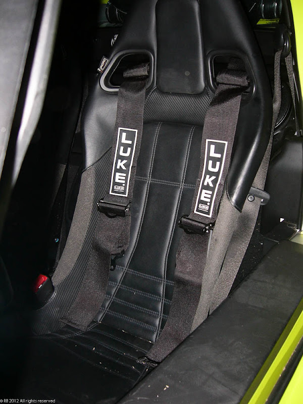

4-punkts belter er på plass:

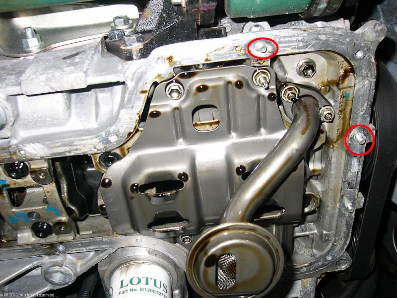

Har tappet av olje og latt det stå over natta. Det hjalp ganske bra og det dryppet bare noen ytterst få dråper av oljepumpa.
Etter å ha løsnet skruene kom den morsomme jobben å løsne den gamle bunnpanna fra blokka. En skikkelig drittjobb, men med Stanley-kniv, stemjern, hammer og litt tålmodighet kommer man langt. Toyota har brukt en ganske pøbelresistent paknigssement...
Men til slutt kunne jeg ta mekanikken i øyesyn. Oljefilteret ser originalt ut også....
Deretter måtte jeg fjerne de 4 pinneskruene ettersom den nye bunnpanna krever lenger skruer (og dessuten bare har 3 av disse.)
Slik ser de 2 pannene ut ved siden av hverandre...
Paknigssement er en av de beste oppfinnelsene jeg vet
og slik ser det ut ferdig montert. Skikkelig "lækre" sveiseskjøter.
I fall noen lurer: Dette er en gPAN2 fra Sector111. Grunnen til at jeg valgte denne er at det er den eneste "bolt on" panna jeg kunne finne. Den passer uten modifikasjoner på motor eller undertray.
- Jeg har alt for liten garasje. Det er umulig å bevege seg noe større uten å kommer borti/ripe/ødelegge/rive ned et eller annet.
Det er en stund siden jeg var industriarbeider. Puselankene (og kroppen forøvrig) er SKIKKELIG uvant med slik jobbing som dette.
"Bukkene" jeg fikk laget til bilen kunne sikkert vært noen cm høyere, men det går med et nødskrik

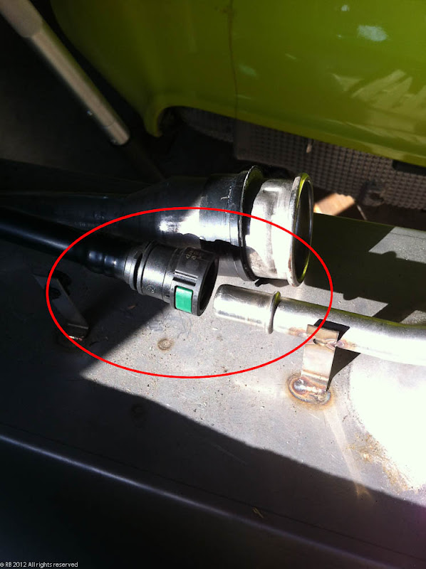

Da har jeg med litt hjelp fått ut den gamle tanken.
Et par ting som er litt bekymringsverdige:
1. Det går en slange ut fra bensinpumpa og tilbake i tanken på den originale. Denne har ingen "tvilling" på den nye tanken:
2. Overfyllingsslangen har ikke samme plassering, men jeg antar at dette er fiksbart med kniv og et par slangeklemmer:
3. Den originale slangen for ifylling passer ikke denne tanken:
Jeg tok imidlertid en telefon til Eliseparts og de lovte å se på dette ASAP og komme tilbake til meg.
Jeg håper på en måte jeg har fått feil tank, ref pkt 1. Dersom jeg monterer denne as-is vil det etter hva jeg kan skjønne er j*vlig klin?

Blir interessant å høre om du evt får en annen tank, ikke aktuellt for meg i og med at jeg endrer "emission systemet".
Det som blir interessant erom jeg evt . mangler noen deler. Det er ikke snakk om å "strekke om" hele fuel-systemet. blir å flytte tilkoblinga av overskuddsbensinen Vi får se, regner med at jeg får tanken på mandag, er i ferd med å nappe ut den gamle nå, men jeg får nok ikke sett på hele oppsettet før til neste helg igjen.
Forresten hvor er det den overfyllingstilkoblingen er på den nye tankens? sliter litt med å orientere meg ut i fra det bildet ditt.
(har som sagt ikke fått min nye tank enda, og den gamle tanken, er ikke ute før i morgen, håper jeg)
rayb wrote:Ugh, høres ut som en skikkelig drittjobb er usikker på om jeg er villig til å "strekke om" hele fuel-systemet. Bytte bensinpumpe kan jeg alltids, men å strekke om alle slanger og sånt er ikke helt hva jeg hadde tenkt meg. Forøvrig har den aktuelle returslangen såvidt jeg kan se ingen ting med noe kullfilter (eller noe annet filter) å gjøre i det hele tatt. Den går bare fra beninpumpa og tilbake i tanken. Antar at den er til overskuddsbensin, avlastning av overtykk el. Slangen til kullfilteret kan fikses med en kniv og et par slaangeklemer i verste fall.seight wrote:Heisann!
Tror jeg kan hjelpe deg med å avklare problemet. Jeg skal nemlig gjøre det samme som deg
Du har et stykk federal Exige med Federal "emssion system", tanken du har kjøpt passer for europeiske biler med europeisk "emission system".
Meg bekjent har ikke Eliseparts/forge har egen tank for den amerikanske utgaven
. Mulig du kan løse det med en del "lure overganger", det har ikke jeg sett på.
Det finnes meg bekjent ingen standard løsninger, men jeg tror amerikanerne som har montert denne tanken har endt opp med å fjerne deler av emission systemet, det innebefatter kullfilter etc.
Ja, skjønte etterhvert det. Men nå har jeg skiftet dem ut, noe som uansett ikke er dumtseight wrote:Forresten når det gjelder toelinkene dine så , mener jeg å huske at du har "track pack" og på den "mener jeg å huske/tro" at toelinkene er oppgradert i forhold til standard, og at de da ikke er et problem (som den er på de bilene uten "track pack".
EDIT: Fikk akkurat svar fra Eliseparts som bekrefter at denne tanken ikke passer US Spec. biler. De mente dog at Pro Alloy muligens lager en som passer Får bekreftet/avkrefted dette ila. mandag. Stay tuned!

Re: Raymonds Exige S240
Rett ved siden av ifyllingsrøret (det litle røret til venstre) :seight wrote: Forresten hvor er det den overfyllingstilkoblingen er på den nye tankens? sliter litt med å orientere meg ut i fra det bildet ditt.
