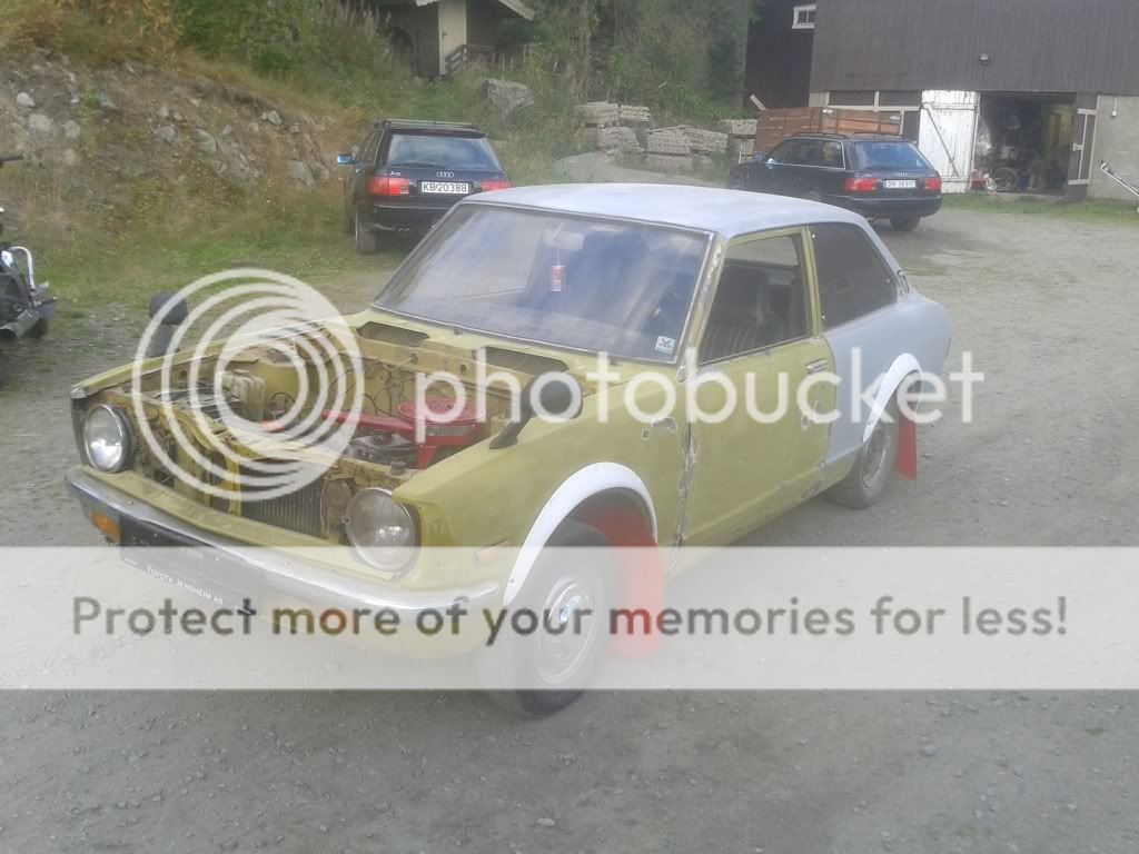

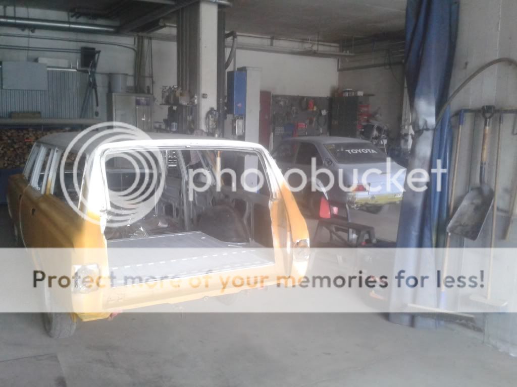

fekk bilen ned i værkstedet vårt..

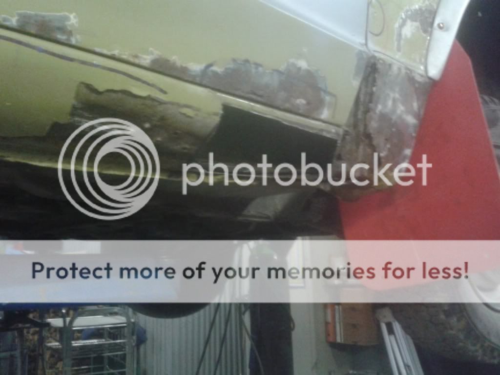

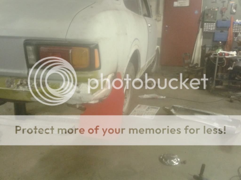

så starta rustsveisinga, legger bare med en del bilder her eg :)
festa skvettlappa ordentlig

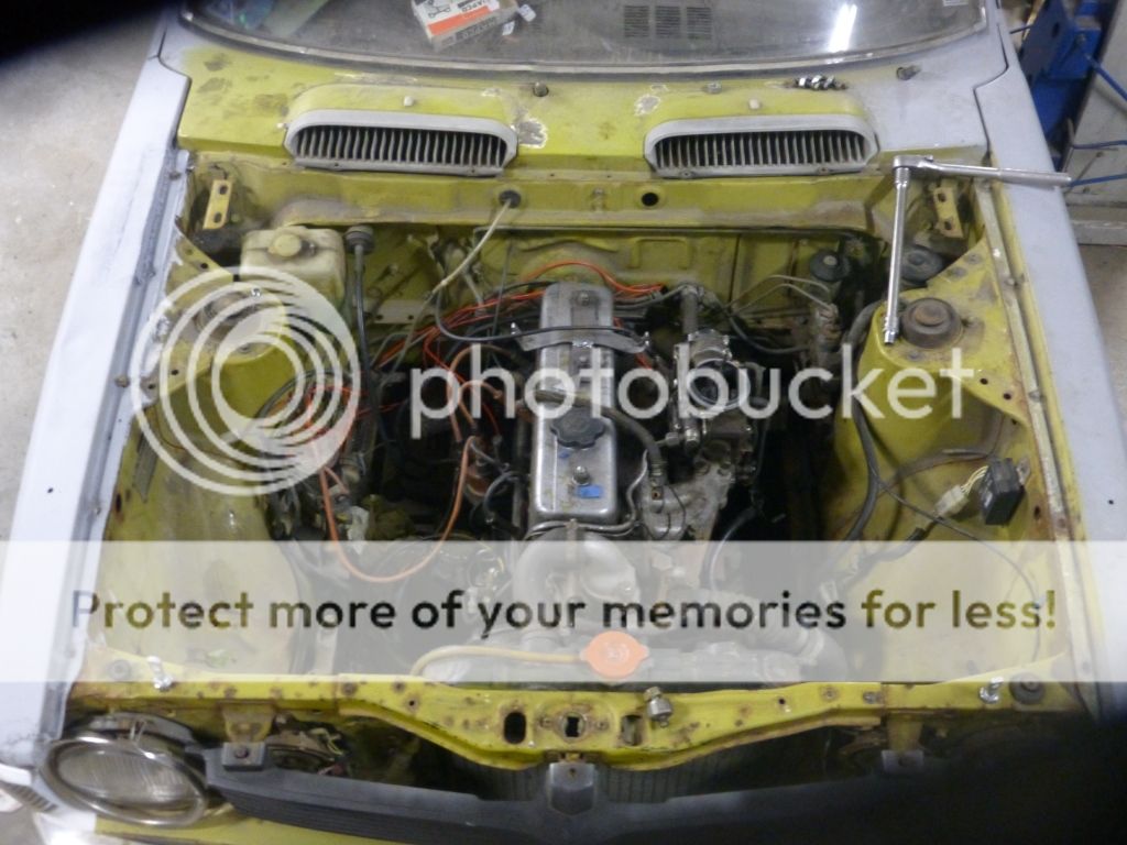

så bestemte eg meg for å bytte til ein litt kvekere motor :D
fant ein 2 liter frå ein toyota Crown 1969
veit å faen ko mange manifolda eg har prøvd tilsammen før eg fant ein som var "perfekt" sikkert 3-4
tok denna forgassarn frå ein anna bil, noe som viste seg å væra umt sia den var tett...
tok girkassa tå denna
starter her , tok senere fordeler og forgasser frå denna også
fekk oppstart på 2 litern
røska ut 1,2'en og då var det i gang :D

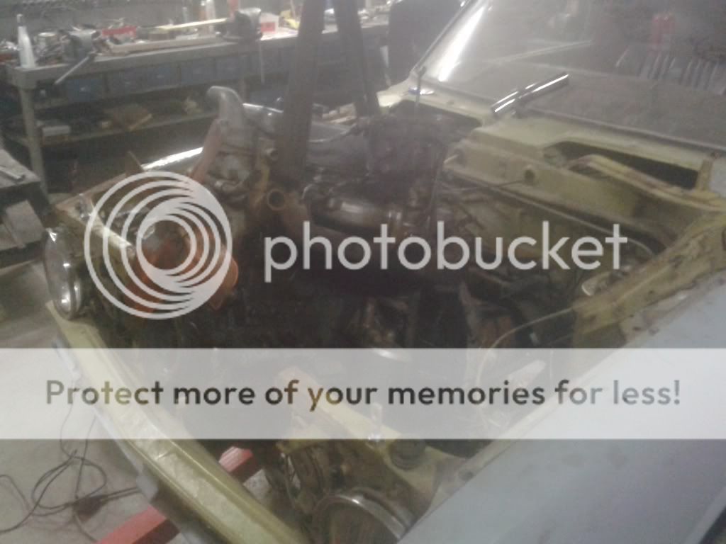

har utvida girtunnelen etter detta blei tatt
fekk i motoren, men må fløta oljefilter pga motorfester og må korte inn mellomaksling + mellomakslingen fra corollan er for spinkel til å passe på crown kassa, og vica verca på diffen...

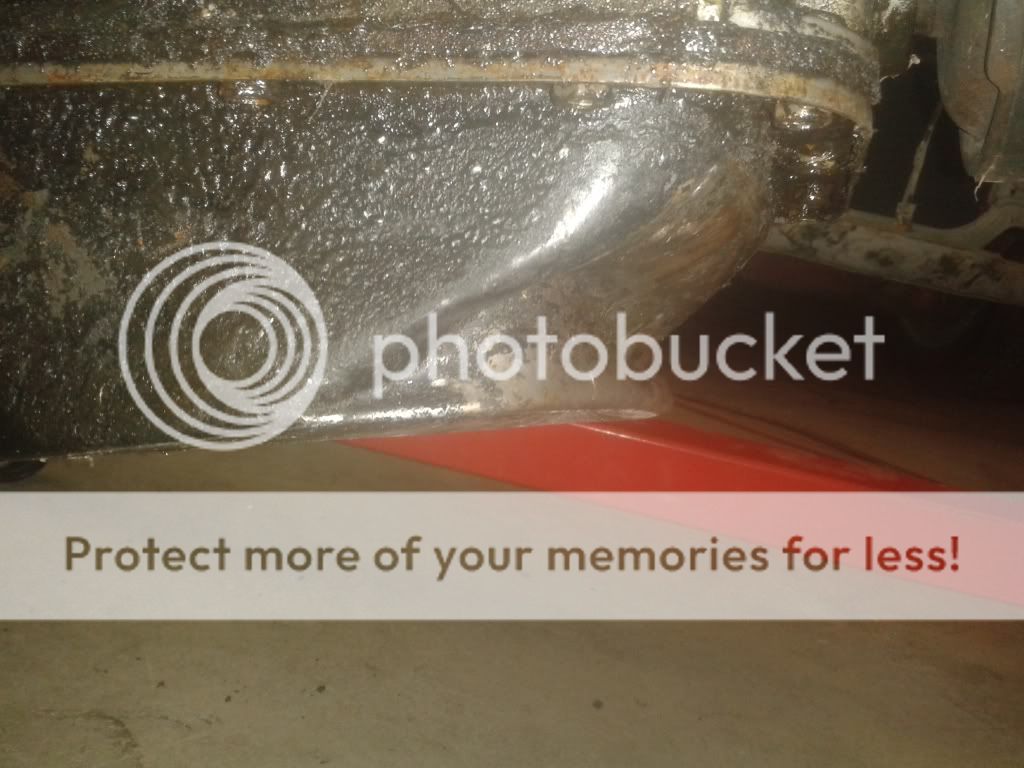

sååå greide eg miste motorn frå lifen så bunnpanna krønsja
ny bonnpanne vs min

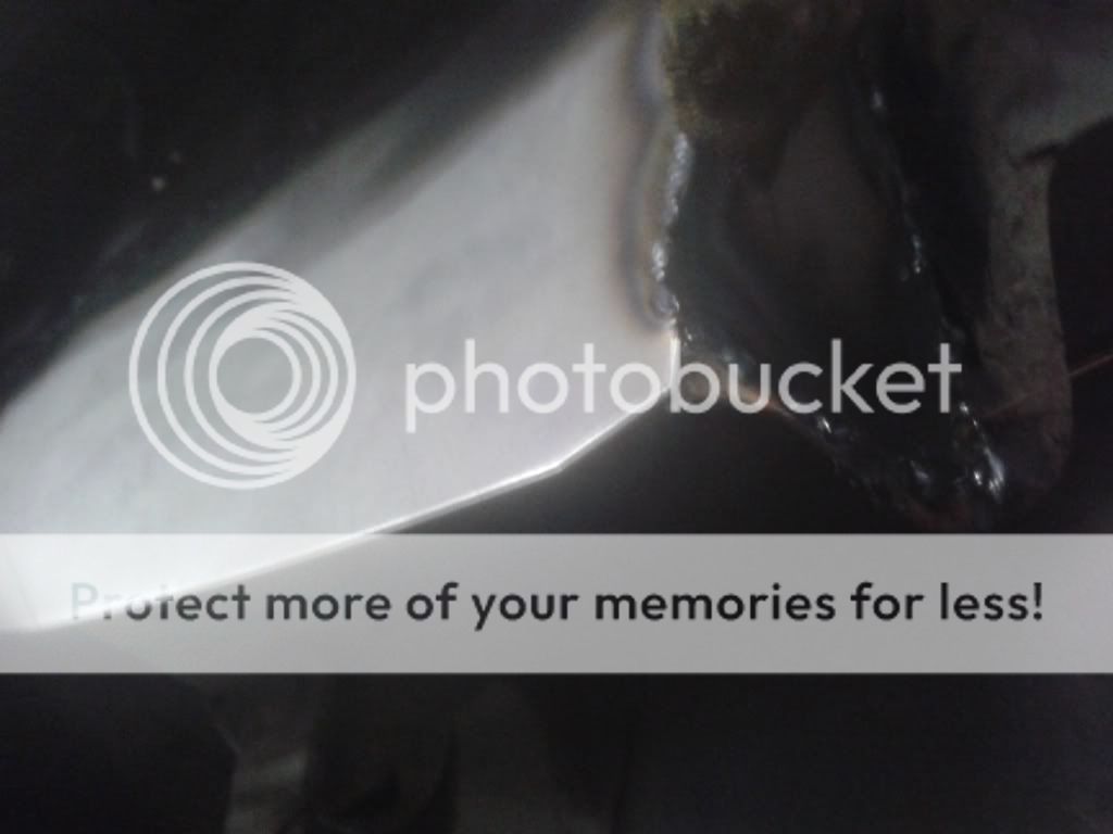

fjerna rust og pungta fast nye plater i gulvet
ny plate på utsida

russsttt
noe av rusta som eg tok på venstresida.... fyfaen :P

lagt i nytt, sveisa og slip ned en del, ser du litt nøye ser du det :P
der eksosn går ut
sveisa på no plater på frontspoilern..
helsveisa og slipt ned..
må gå over litt nøyeere og sparkle plata..
