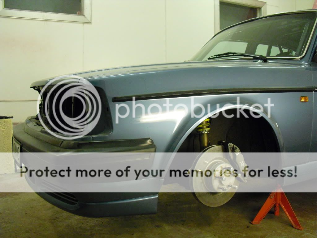

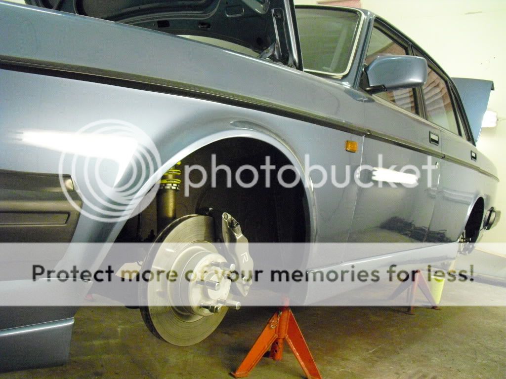

Hjuloppheng/bremser:

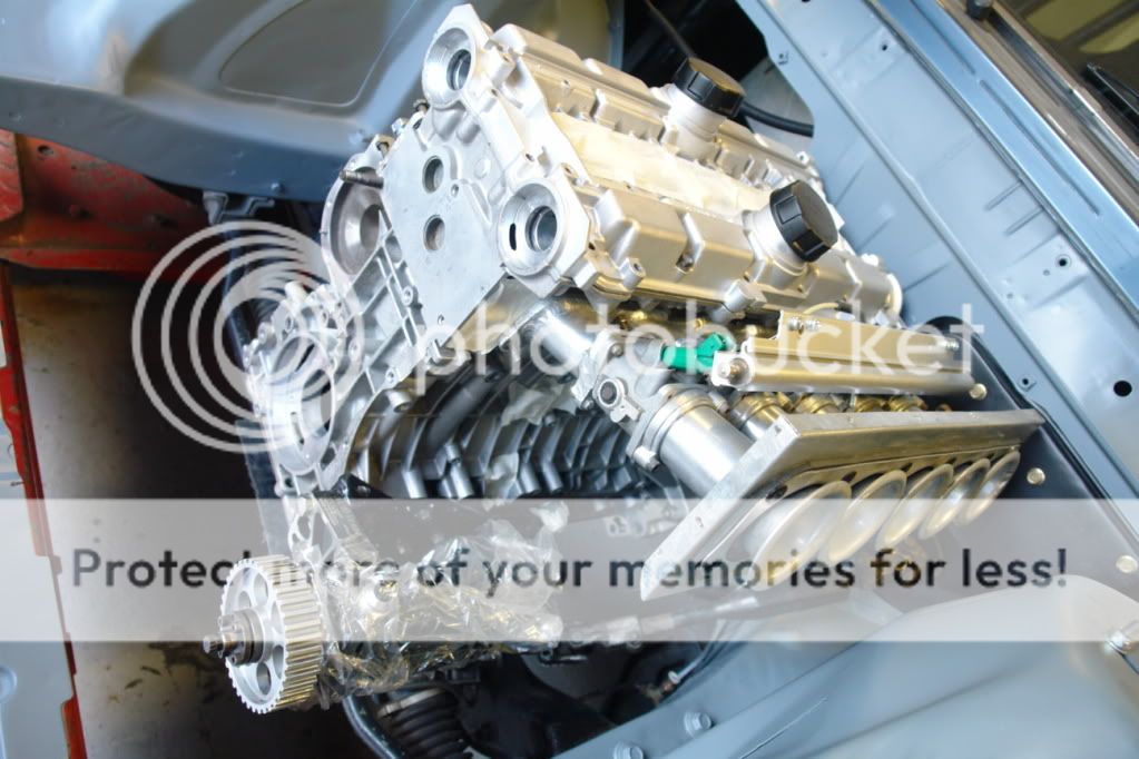

Blokka:

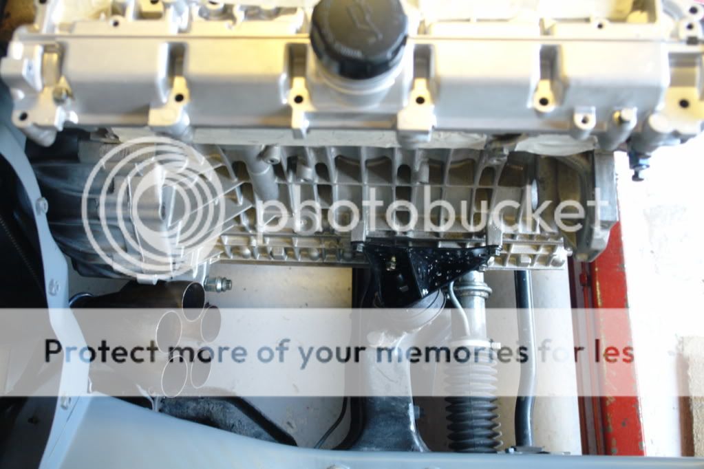

Motor i bilen bare for å sjekke klaringer til toppstag:

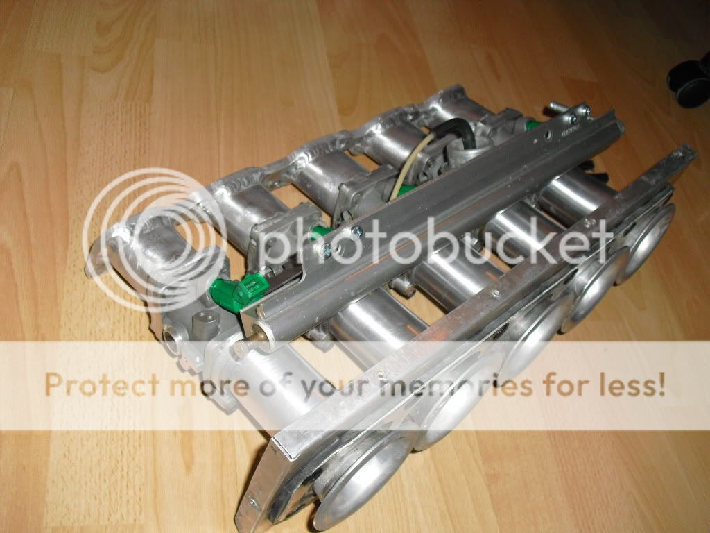

Innsug:

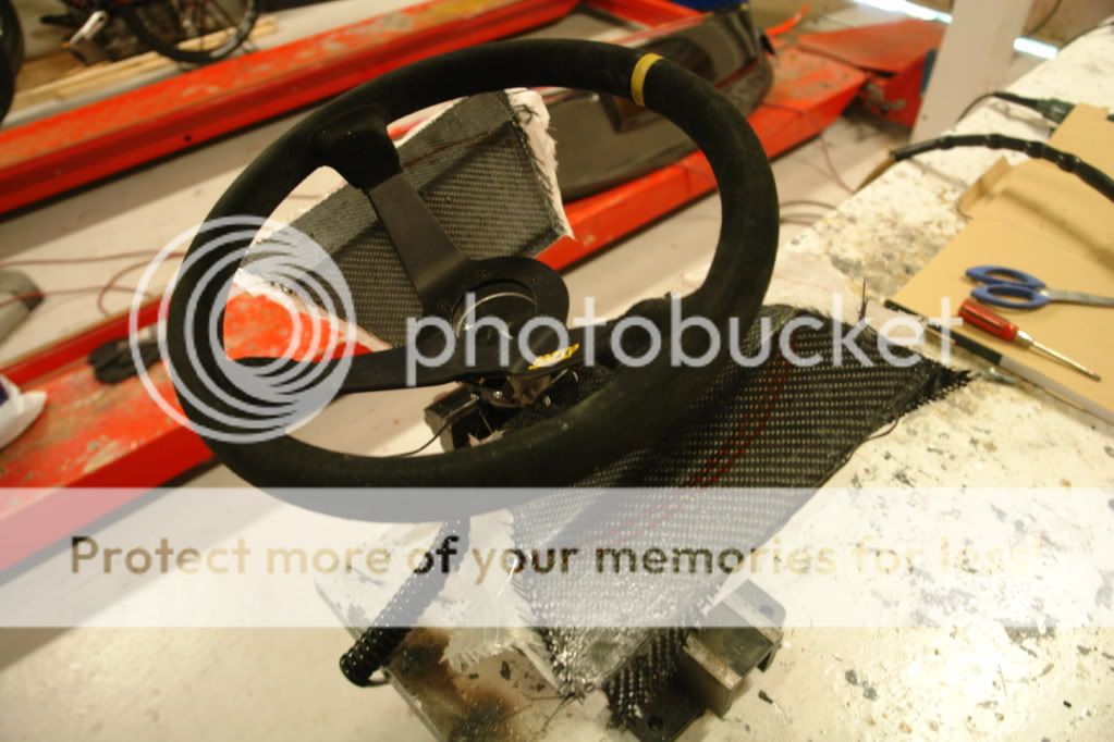

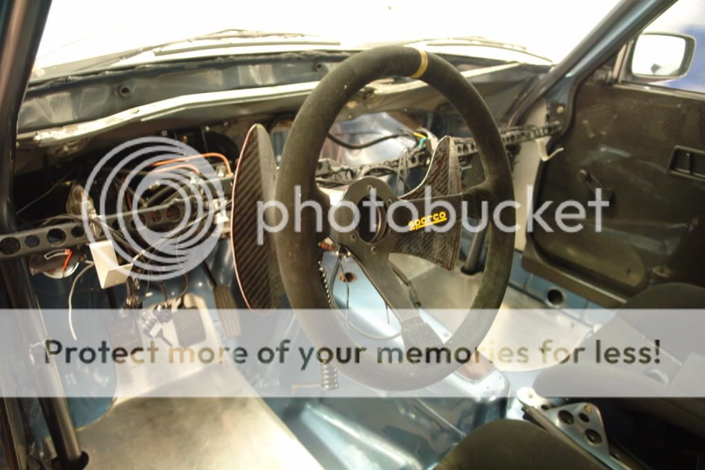

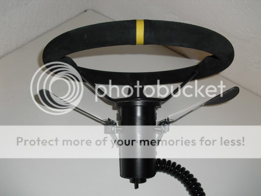

F1 giring + bygging av el. nett.
Grovtilpasset og prøvemontert med returfjærer og brytere:
Ny el-sentral under oppbygging:

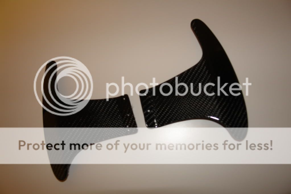

Carbonflaps, blank på forsiden og ru på gripesiden. Den nærmest er ru.
Finito!

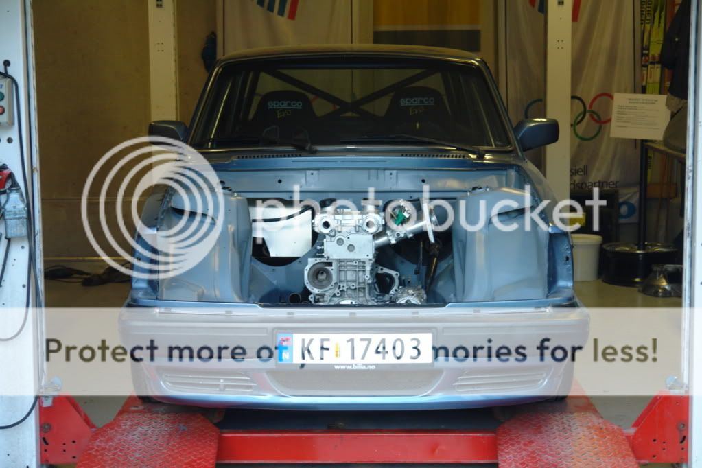

Og her bilder, motorrom og motorfeste.
Skjåmete bilder her..
Kollektor på plass, da gjenstår bare resten..

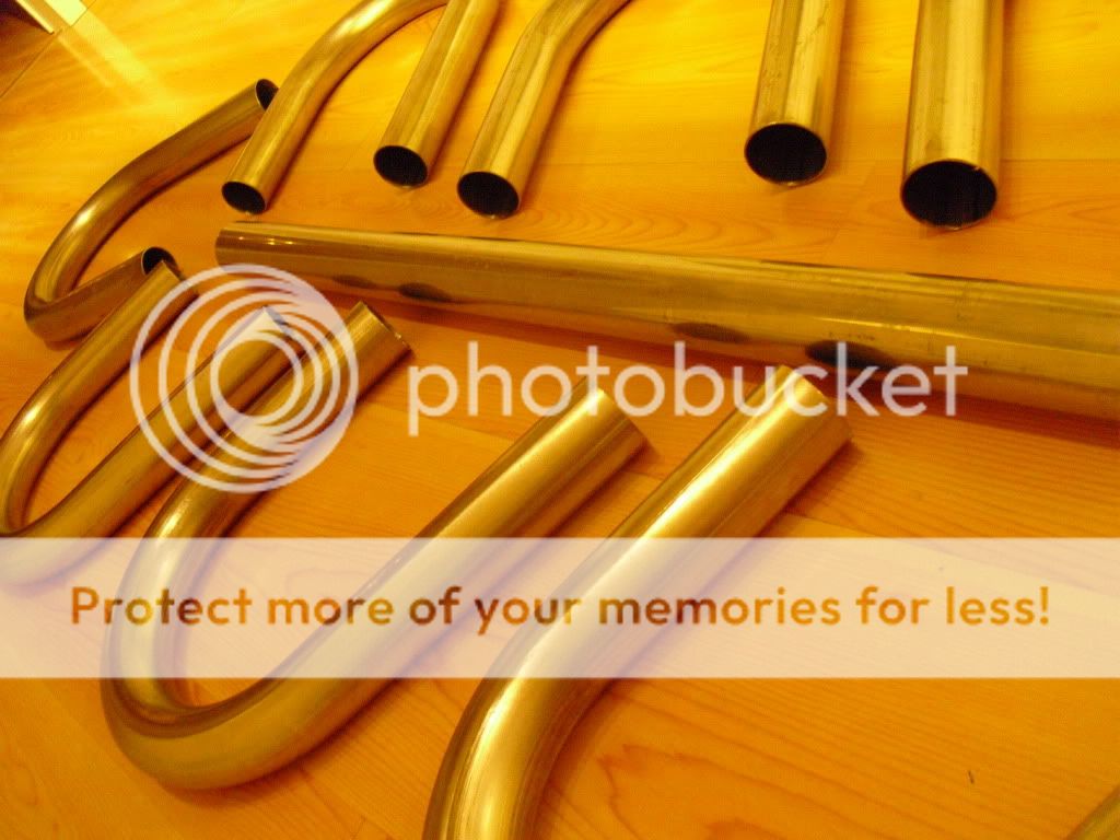

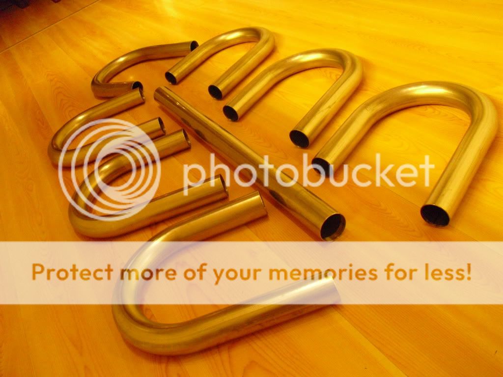

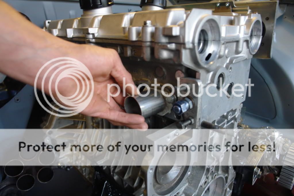

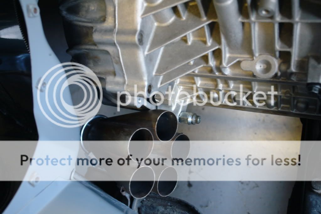

Begynt så smått med grenrør, dette er tidkrevende og supernøysomt!
Steg èn, trakt:
Etter litt hit og dit falt jeg på målet mitt som er 73 cm fra flens til flens.
Er ferdig med rør på syl. 1, 2, og 3 nå. Alle er presis 73 cm, noe jeg er fornøyd med så langt. Det er i alle fall tidkrevende arbeid :) Men moro å lage alt selv, blir jo noe ingen andre har!

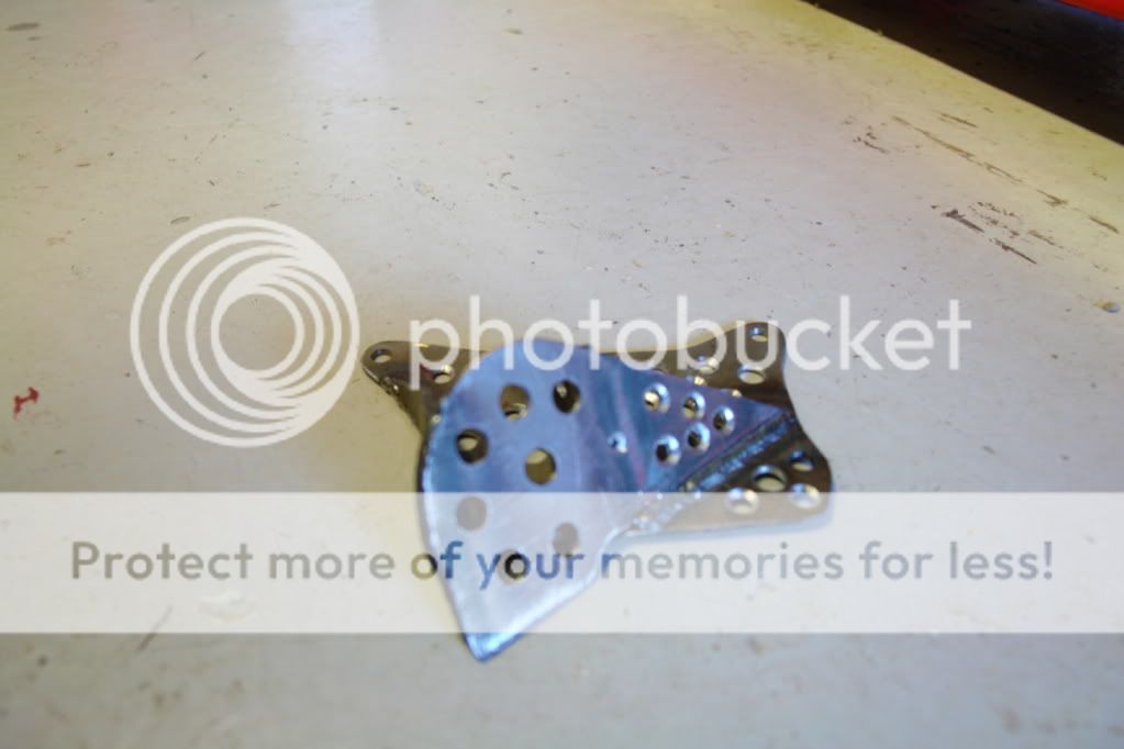

Momentstag fra motor til rammevange er påbegynt.
